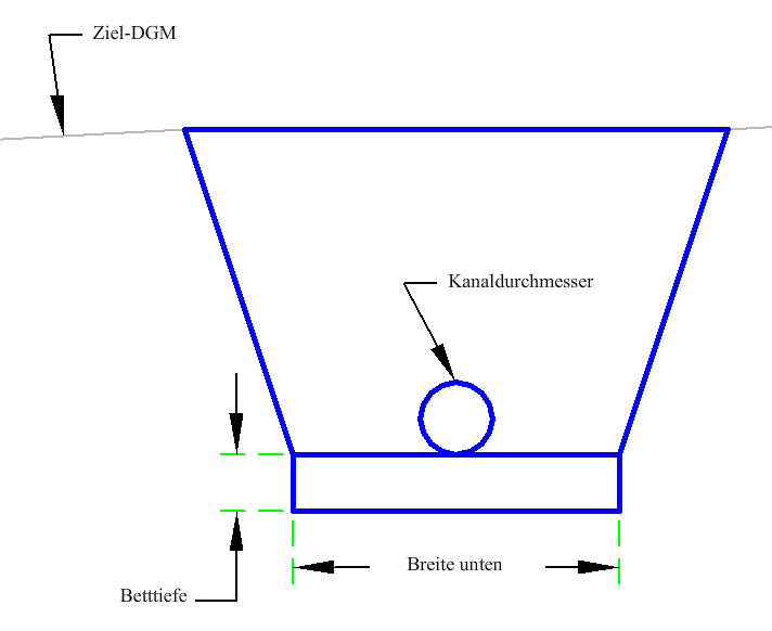

Der Querschnittsbestandteil „PipeTrenchAdjustDiameter“ enthält eine einzelne Haltung in einem Graben, die eine Volumenberechnung der Bettbasis und Granulatschüttung ermöglicht.
Die Tiefe variiert im Abschnitt der Granulatschüttung; die anderen Abschnitte sind konstant. Alle Tiefen, Breiten und Durchmesser variieren von Graben zu Graben. Die Tiefe des Grabens kann entlang der Achse variieren, da sie vom Grabenboden zur Zieloberfläche gemessen wird. Der Aushubseiten sind für Tiefen kleiner als 12' (3,5 m) vertikal und für größere Tiefen um 300 % geneigt. Der Längsschnitt folgt der Mitte der Haltung.
Der Zuordnungspunkt befindet sich vorgabenmäßig in der Mitte der Haltung.

Die Höhe des Grabenbodens berechnet sich aus der Längsschnitt-Neigungslinienhöhe minus der Hälfte des Haltungsdurchmessers plus der Bettungstiefe. Die Verknüpfung des horizontalen Grabenbodens wird symmetrisch um den Zuordnungspunktversatz an dieser Höhe platziert. Wenn die Tiefe des Grabens kleiner ist als 12' (3,5 m) ist, sind die Grabenseiten vertikal. Über diese Tiefe hinaus sind die Seiten des Grabens 300 % geneigt. In beiden Fällen werden die Seitenneigungen nach oben zur vorhandenen Oberfläche erweitert.
In der Entwurfsdarstellung zeichnet dieser Querschnittsbestandteil einen Graben.
