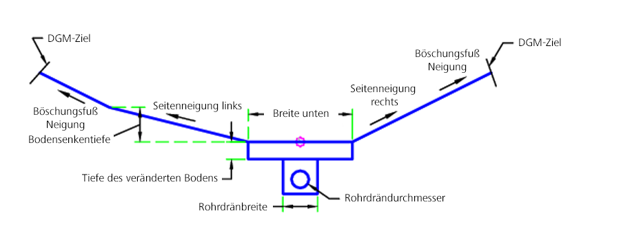

Der Querschnittsbestandteil BegrünteBodensenke erstellt eine begrünte Bodensenke zur Behandlung von Regenwasser.
Der Zuordnungspunkt befindet sich in der oberen Mitte der begrünten Bodensenke.

| Seite | Gibt an, an welcher Seite der Querschnittsbestandteil platziert werden soll | Links/Rechts | Rechts |
| Unten Breite | Untere Breite der Bodensenke | Numerisch, positiv | 3 |
| Veränderten Boden einschließen | Veränderten Boden unterhalb der Bodensenke einschließen | Ja / Nein | Ja |
| Böschungsfuß Neigung | Böschungsfuß Neigung | Numerisch, positiv | 2 ( : 1 ) |
| Veränderter Boden Tiefe | Tiefe des veränderten Bodens | Numerisch, positiv |
0,5 ft 0,15 m |
| Rohrdrändurchmesser | Durchmesser des Rohrdräns | Numerisch, positiv |
0,5 ft 0,15 m |
| Rohrdräntiefe | Tiefe des Rohrdräns | Numerisch, positiv |
1 ft 0,30 m |
| Rohrdränbreite | Breite des Rohrdräns | Numerisch, positiv |
1 ft 0,30 m |
| Rohrdrän einschließen | Rohrdrän einschließen | Ja / Nein | Ja |
| Bodensenkentiefe | Tiefe des Bodensenke | Numerisch, positiv |
1 ft 0,30 m |
| Seitenneigung links | Linke Seitenneigung | Numerisch, positiv | 4 ( : 1 ) |
| Seitenneigung rechts | Rechte Seitenneigung | Numerisch, positiv | 2 ( : 1 ) |

Beginnend am Zuordnungspunkt wird die Bodensenke mithilfe der Eingabeparameter erstellt. Wenn das Ziel-DGM festgelegt ist, wird das Böschungsfuß-DGM gefunden (nur bei Abtrag). Wenn Rohrdrän einschließen auf Ja festgelegt ist, wird der Rohrdrän erstellt.
In der Entwurfsdarstellung wird die begrünte Bodensenke erstellt.
