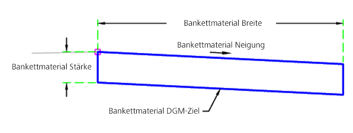

Der Querschnittsbestandteil BankettMaterial fügt Verknüpfungen und Profilarten zur Erstellung einer Profilart als Material des Banketts hinzu.
Der Zuordnungspunkt befindet sich an dem Innenrand des Bankettmaterials. Diese Komponente kann entweder der linken oder der rechten Seite zugeordnet werden.

| Seite | Gibt an, an welcher Seite der Querschnittsbestandteil platziert werden soll | Links/Rechts | Rechts |
| Bankettmaterial Breite | Breite des Bankettmaterials | Numerisch, positiv |
2 ft 0,6 m |
| Bankettmaterial Neigung | Neigung des Bankettmaterials | Numerisch | -5% |
| Bankettmaterial Stärke | Stärke des Bankettmaterials | Numerisch, positiv |
0,25 ft 0,08 m |

| Bankettmaterial-DGM | Name des Böschungsfuß-DGMs. Folgende Objekttypen können beim Festlegen des DGMs als Ziele verwendet werden: DGMs. | Optional |
Keine.
Keine.
Der erste Punkt wird am Zuordnungspunkt angesetzt. Die anfängliche Seiten und Oberkante des Bankettmaterials werden aus den Eingabeparametern festgelegt. Die unteren Innen- und Außenpunkthöhen werden mit dem Ziel-DGM abgeglichen, um zu bestimmen, ob sich der Punkt in der Abtrags- oder Auftragssituation befindet. Liegen beide innerhalb, wird die untere Verknüpfung in einer passenden Neigung zur oberen Verknüpfung erstellt.
Im Auftrag wird die Unterkante des Bankettmaterials bis zum Ziel-DGM erweitert.
In der Entwurfsdarstellung zeichnet dieser Querschnittsbestandteil das Bankettmaterials unter Verwendung der Eingabeparameter.
