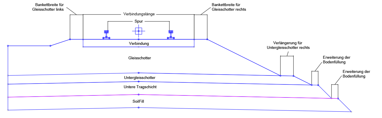

Eingabeparameter
Anmerkung: Alle Bemaßungen sind in Meter oder Fuß angegeben, wenn nicht anders vermerkt. Alle Neigungen sind in Länge/Höhe (zum Beispiel 4:1) angegeben, wenn nicht durch ein Prozentzeichen ("%") als prozentuale Neigung gekennzeichnet.
Parameter
Beschreibung
Typ
Vorgabe
Messen der Überhöhung bei Bestimmt, ob der Höhenunterschied von Schienen zwischen der Risslinie (Fläche) der einzelnen Schiene od. der Mittellinie jeder Schiene liegt. Auswahlliste:
  • Risslinie zu Risslinie
  • Mittellinie zu Mittellinie
Vorgabemäßige Überhöhung Der vorgegebene Höhenunterschied zwischen Schienen. Der Wert ist positiv, wenn die rechte Schiene höher als die linke ist, und negativ, wenn rechte Schiene niedriger als die linke ist. Dieser Wert wird in der Entwurfsdarstellung angewendet und dient der Beobachtung, wie der Querschnittsbestandteil auf verschiedene Überhöhungswerte reagiert. Dieser Wert wird von einer Überhöhung überschrieben, wenn diese in der Basislinienachse vorhanden ist. Numerisch 0
Entwässerungskanaltiefe Die Tiefe des rechten Entwässerungskanals von der Oberseite des Gleisschotters aus. Numerisch, nicht negativ
0,5 ft
0,1524 m
Spur Der Abstand zwischen den Innenflächen der Schienen Numerisch, nicht negativ
53.5"
1435 mm
Schienenkopfbreite Breite des Schienenkopfes. Numerisch, nicht negativ
2.72"
69 mm
Schienentiefe Tiefe der Schiene von oben bis zur Oberseite der Verbindungsplatte Numerisch, nicht negativ
6.625"
168 mm
Schienenbasisbreite Breite der Basis der Schiene Numerisch, nicht negativ
5.5"
140 mm
Stärke der Verbindungsplatte Die Stärke der Verbindungsplatte, was auch der Abstand zwischen dem unteren Rand der Schiene und der Oberseite der Verbindung ist. Numerisch, nicht negativ 1"
25 mm
Schienenbasis bis Gleisschotter Abstand von der Unterseite der Schiene bis zur Oberseite des Gleisschotters. Wenn dieser Wert gleich der Stärke der Verbindungsplatte ist, ist die Oberseite des Gleisschotters mit den Oberseiten der Verbindungen bündig. Numerisch, nicht negativ 1"
25 mm
Verbindungslänge Länge der Verbindung (auch bekannt als Schwelle). Numerisch, nicht negativ
8.5'
2,59 m
Verbindungstiefe Die Tiefe der Verbindung Numerisch, nicht negativ 7"
178 mm
Minimale Tiefe des Gleisschotters Der Mindestwert für die vertikale Entfernung zwischen dem unteren Ende der Verbindung und der Oberseite des Untergleisschotters. Die Position dieses Mindestabstandes ändert sich in den verschiedenen Phasen der Überhöhung. Weitere Informationen finden Sie unter Verhalten weiter unten. Numerisch, nicht negativ 12"
305 mm
Breite des Gleisschotterbanketts (links und rechts) Der Abstand vom Ende der Verbindung bis zum Anfang der Seitenneigung des Gleisschotters. Numerisch, nicht negativ 12"
305 mm
Seitenneigung des Gleisschotters (links und rechts) Die Neigung der Seite des Gleisschottermaterials. Die Neigung der Oberseite des Gleisschottermaterials entspricht der Neigung der Verbindung, die aus der Überhöhung resultiert. Neigung, nicht negativ 2:1
Untergleisschotter Tiefe Die Tiefe des Untergleisschottermaterials. Numerisch, nicht negativ 8"
203 mm
Obere Neigung für Untergleisschotter (links und rechts) Die obere Neigung der linken und rechten Seite des Untergleisschotters mit der Mittellinie des Querschnittsbestandteils als Anschlusspunkt. Neigung, nicht negativ 40:1
Seitenneigung für Gleisschotter Die Neigung der Seite des Untergleisschottermaterials. Neigung, nicht negativ 2:1
Erweiterung Sauberkeitsschicht Der Abstand von der Spitze des Untergleisschottermaterials zum Anfang der Seitenneigung des Materials der Tragschicht Numerisch, nicht negativ
0,5 ft
0,15 m
Neigung der unteren Tragschicht Die Neigung der Materialseite der unteren Tragschicht. Neigung, nicht negativ 1:1
Tiefe der unteren Tragschicht Die Tiefe des Materials der Tragschicht Numerisch, nicht negativ
1 ft
0,30 m
Tiefe der Bodenfüllung Die Tiefe des Bodenfüllmaterials Numerisch, nicht negativ
1 ft
0,30 m
Neigung der Bodenfüllung Die Neigung der Seite des Bodenfüllmaterials. Neigung, nicht negativ 1:1
Erweiterung der Bodenfüllung Der Abstand von der Spitze des Tragschichtmaterials zum Anfang der Seitenneigung des Bodenfüllmaterials Numerisch, nicht negativ
0,5 ft
0,15 m
Schienen auslassen Verhindert das Zeichnen von Schienenpunkten, Verknüpfungen und Profilen. Ja/Nein Nein
Verbindung auslassen Verhindert das Zeichnen von Verbindungspunkten, Verknüpfungen und Profilen. Ja/Nein Nein
Gleisschotter auslassen Verhindert das Zeichnen von Gleisschotterpunkten, Verknüpfungen und Profilen. Wenn diese Option auf Ja eingestellt ist, wird der Untergleisschotter ebenfalls nicht gezeichnet. Ja/Nein Nein
Untergleisschotter auslassen Verhindert das Zeichnen von Untergleisschotterpunkten, Verknüpfungen und Profilen. Wenn die Option Untergleisschotter auslassen auf Ja eingestellt ist, wird der Untergleisschotter ungeachtet der Einstellung nicht gezeichnet. Ja/Nein Nein
Tragschicht auslassen Verhindert das Zeichnen von Tragschichtpunkten, Verknüpfungen und Profilen. Wenn die Option Gleisschotter/Untergleisschotter auslassen auf Ja eingestellt ist, wird die untere Tragschicht ungeachtet der Einstellung nicht gezeichnet. Ja/Nein Nein
Bodenfüllung auslassen Verhindert das Zeichnen von Bodenfüllpunkten, Verknüpfungen und Profilen. Wenn die Option Gleisschotter/Untergleisschotter/Tragschicht auslassen auf Ja eingestellt ist, wird die Bodenfüllung ungeachtet der Einstellung nicht gezeichnet. Ja/Nein Nein

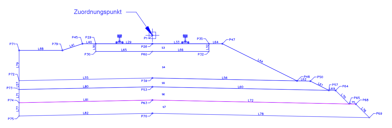

Punkt-, Anschluss- und Profilcodes
In der folgenden Tabelle werden die Punkt-, Verknüpfungs- und Profilartcodes für diesen Querschnittsbestandteil aufgeführt, denen Codes zugewiesen sind. Punkt-, Verknüpfungs- und Profilartcodes für diesen Querschnitt, denen keine Codes zugewiesen sind, sind nicht in dieser Tabelle enthalten.
Punkt, Verknüpfung oder Profil
Code
Beschreibung
P1, P4-P21 Schiene Schiene
P2 Cl_Rail Mittellinie der Schiene
P3 Gauge_Line, Schiene Risslinie (innere Kante der Schienenoberseite)
P28-P32, P60 Verbindung Verbindung
P45, P54-P55, P47, P71-P72 Gleisschotter Gleisschotter
P50, P53, P73 Untergleisschotter Untergleisschotter
P63, P65, P74 Tragschicht Tragschicht
P68-P70, P75 SoilFill SoilFill
L1, L2 Top_Rail, Schiene Schienenoberseite
L3-L28 Schiene Schiene
L29-L33, L65-66 Verbindung Verbindung
L40-L41, L44, L55-L56, L79, L88 Gleisschotter Gleisschotter
L57, L60-L62, L80 Untergleisschotter Untergleisschotter
L70-L72, L81 Tragschicht Tragschicht
L76-L78, L82 SoilFill SoilFill
S1, S2 Schiene Schienen
S3 Verbindung Verbindung
S4 Gleisschotter Gleisschotter
S5 Untergleisschotter Untergleisschotter
S6 Tragschicht Tragschicht
S7 SoilFill SoilFill
