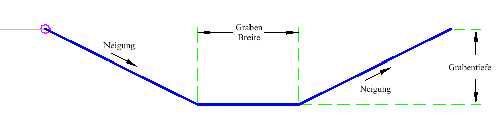

Der Querschnittsbestandteil „EvenSlopeDitch“ wird verwendet, um eine Struktur mit Abdeckung zu erstellen, die auf der linken oder rechten Seite des Querschnitts hinzugefügt werden soll.
Der Zuordnungspunkt befindet sich auf dem Innenrand der ersten Verknüpfung.

Grabentiefe |
Die Tiefe am Grabenboden vom Zuordnungspunkt bis zur Verknüpfungsunterseite der fallenden Böschung. | Numerisch, positiv |
3 ft 1 m |
Neigungen (Verhältnis) |
Neigung der Grabenseiten | Numerisch, positiv |
2 (:1) |
Graben Breite |
Breite des Grabens | Numerisch, positiv |
2 ft 0,6 m |

Der Querschnittsbestandteil erstellt die Profilart für einen Graben unter Verwendung der Eingabeparameter.
In der Entwurfsdarstellung zeigt der Querschnittsbestandteil die Verknüpfungen, aus denen der Graben besteht, wobei die Eingabeparameter verwendet werden.
