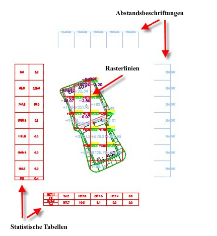

Mit dem Befehl Erdarbeitenplan-Erstellung können Sie Beschriftungen in ein Raster und Tabellen, die Informationen zur Menge der Erdarbeiten enthalten, zwischen zwei triangulierten DGMs einfügen. Die folgende Abbildung zeigt das Raster, die Beschriftungen und Tabellen, die mit diesem Befehl in eine Zeichnung eingefügt werden.

  7. Geben Sie die folgenden Parameter für Komponentensichtbarkeit an:
    • Statistische Tabelle: Zeigt die Gesamtwerte für Abtrag und Auftrag und die Gesamtwerte der Rasterzeilen und -spalten an.
    • Abstandsbeschriftung: Zeigt die Rasterintervallwerte an.
    • Rasterlinie: Zeigt die Rasterlinien an.

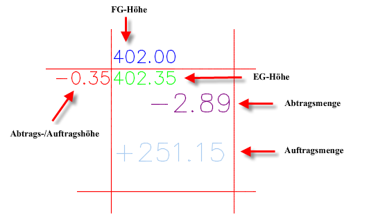

  10. Geben Sie im Dialogfeld Anzeigeeinstellungen mithilfe der Optionen am oberen Rand die Einstellungen für Layer, Text und Position an. Die folgende Abbildung zeigt, wie verschiedene Beschriftungen in der Zeichnung angezeigt werden:
