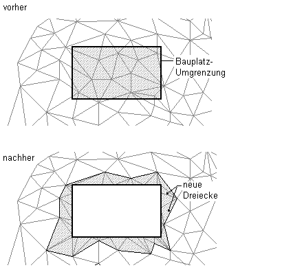

Eine Begrenzung wirkt sich auf die Sichtbarkeit der darin enthaltenen DGM-Dreiecke aus.

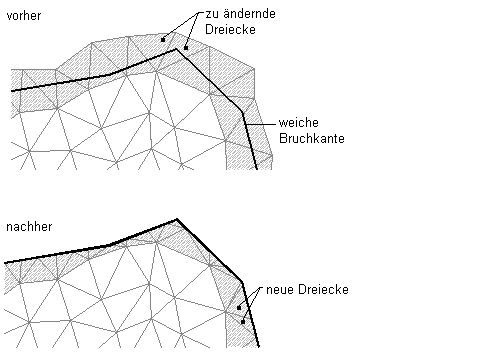

Beim Erstellen von Begrenzungen geben Sie an, ob diese Bogen-Tessellation und weiche Bruchkanten verwenden.
DGM-Begrenzungen werden aus geschlossenen Polygonen (z. B. geschlossene Polylinie oder Parzelle) oder von DGMs definiert. DGMs können als Begrenzungen ausgewählt werden, wenn sowohl der Begrenzungstyp Verbergen als auch die Option Weiche Bruchkante ausgewählt sind.
