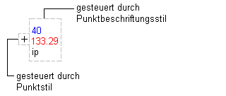

Ein Punkt kann direkt auf zwei Stile verweisen:
Der Punktstil legt die Darstellung des Punktsymbols fest, und der Punktbeschriftungsstil gibt an, wie der Punkt beschriftet wird:
Auch wenn ein einzelner Punkt auf einen Punktstil und Punktbeschriftungsstil verweisen kann, sollten Sie möglichst Punktgruppen zur Steuerung der Anzeige von Punktsymbolen und Punktbeschriftungen für Punkte verwenden, die ähnliche Eigenschaften aufweisen.
