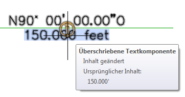

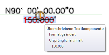

Überschreibungssymbole werden für Beschriftungen angezeigt, deren Format oder Inhalt geändert wurde. Wenn Sie den Cursor über eines dieser Symbole bewegen, wird eine QuickInfo angezeigt, die den ursprünglichen Inhalt der Beschriftung enthält und angibt, ob das Format oder der Inhalt geändert wurde.
Anmerkung: Sie können Beschriftungsinhalt und -format bearbeiten, indem Sie den Befehl Beschriftungstext bearbeiten verwenden.
Sie können steuern, ob diese Überschreibungssymbole und QuickInfos angezeigt werden.
