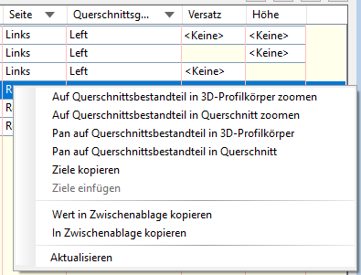

Kontextmenü
Sie können die Befehle im Kontextmenü verwenden, um Ziele aus einem Querschnittsbestandteil zu kopieren und sie in einen oder mehrere andere Querschnittsbestandteile einzufügen sowie um die Querschnittsbestandteile zu zoomen und zu schwenken.
