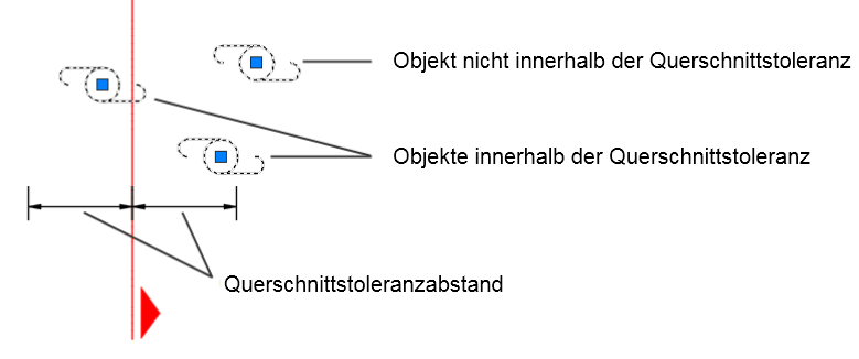

Querschnittsoptionen
Querschnittstoleranz
Legt den Abstandsbereich fest, in dem sich ein Objekt in Bezug auf eine Querprofillinie befinden muss, damit dieses als Querschnitt angezeigt wird.
Anmerkung: Die Querschnitttoleranz gilt nicht für 3D-Volumenkörper, 3D-Polylinien, Elementkanten oder Vermessungslinienzüge, die nur als kreuzend betrachtet werden, wenn sie eine Querprofillinie schneiden.
Wenn dieser Wert beispielsweise auf 1 Fuß gesetzt ist, kann der Schwerpunkt-Griff eines Objekts im Abstand von bis zu 1 Fuß von der Querprofillinie liegen und in einem Querprofilplan weiterhin als Querschnitt angezeigt werden.
Wenn Sie diesen Wert auf null festgelegt haben, muss sich der Schwerpunkt-Griff des Objekts genau auf der Querprofillinie befinden, damit es in einem Querprofilplan als Querschnitt angezeigt wird.
Der Maximalwert, den Sie für diese Einstellung angeben können, lautet 15 Fuß bzw. 5 Meter.

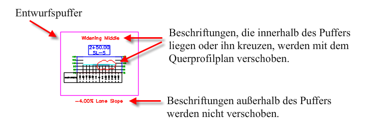

Entwurfspuffer
Anmerkung: Diese Eigenschaftengruppe wird angezeigt, wenn Sie auf die Einstellungen in den Befehlen CreateMultipleSectionView und CreateSectionView zugreifen.
Entwurfselemente, die innerhalb der Entwurfspuffer von Querprofilplänen hinzugefügt werden oder sie kreuzen, werden mit letzteren verbunden. Sie werden dann gegebenenfalls zusammen mit den Querprofilplänen verschoben.
Weitere Informationen finden Sie unter Informationen zu Entwurfspuffern für Querprofilpläne.
Verwenden Sie die folgenden Einstellungen zum Festlegen von Vorgaben für die Ränder der Entwurfspuffer beim Erstellen von Querprofilplänen.
Über Raster/Unter Raster
Gibt die Größe des Entwurfspuffers oberhalb und unterhalb des Querprofilplanrasters an.
Links von Raster/Rechts von Raster
Gibt die Größe des Entwurfspuffers an der linken und rechten Seite des Querprofilplanrasters an.
Anmerkung: Nachdem Sie einen Querprofilplan mit Entwurfspuffer erstellt haben, können Sie dessen Größe mithilfe der Griffe ändern.
