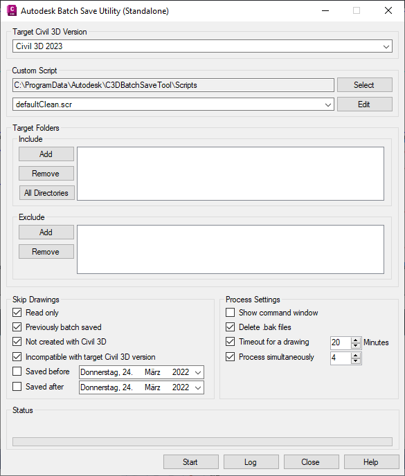

Informationen zu Autodesk Batch Save Utility
Sie können Autodesk Batch Save Utility verwenden, um mehrere Zeichnungs- und Vorlagendateien gleichzeitig in einer bestimmten Version von Autodesk Civil 3D zu öffnen und zu speichern.
Außerdem können Sie Autodesk Batch Save Utility verwenden, um benutzerdefinierte Skripte im Rahmen des Stapelvorgangs auszuführen. Beispielsweise können Sie ein Skript zur Ausführung einer Reihe von Befehlen wie -BEREINIG und PRÜFUNG für mehrere Zeichnungen verwenden. Beispielskripte werden zusammen mit dem Dienstprogramm bereitgestellt. Diese können Sie direkt über das Dialogfeld Autodesk Batch Save Utility anzeigen und bearbeiten.
