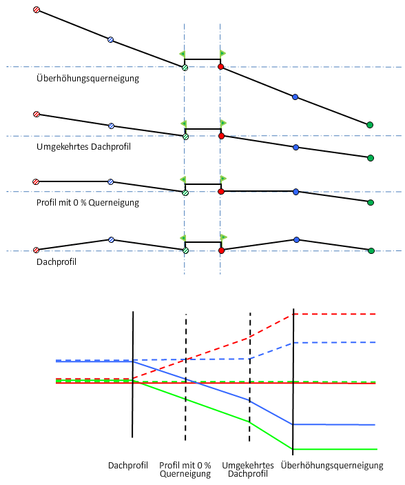

Jedes Thema enthält die folgenden Abbildungen:
Anmerkung: Sofern nicht anders angegeben, wird in allen Querneigungsdiagrammen eine Rechtskurve gezeigt.
Beispiel für ein Querneigungsdiagramm
