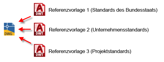

Mehrere Referenzvorlagen können an eine Zeichnung angehängt sein. Sie könnten beispielsweise Vorlagen für Bundesstaat, Unternehmen und Projektstandards haben:
Wenn Sie mehr als eine Vorlage an eine Zeichnung angehängt haben, werden Sie auf doppelte Komponenten in den Vorlagen hingewiesen und können entscheiden, wie diese Konflikte gelöst werden sollen. Sie können die Prioritätsreihenfolge der Vorlagen ändern oder eine Komponente aus einer Vorlage mit niedrigerer Priorität referenzieren.

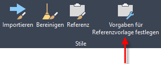

Mit dem Befehl Vorgaben für Referenzvorlagen einstellen können Sie angeben, welche Vorlagenkomponenten referenziert werden sollen. Wenn Sie die Vorlage an eine Zeichnung anhängen, werden vorgabemäßig nur die ausgewählten Elemente in der Host-Zeichnung referenziert.
Der Befehl Vorgaben für Referenzvorlagen einstellen ist in der Multifunktionsleiste verfügbar, wenn Sie in einer DWT-Datei arbeiten.
Wenn Sie nicht vorab mit dem Befehl Vorgaben für Referenzvorlagen einstellen eine Referenzvorlage einrichten, können Sie die Auswahl der aus einer Vorlage referenzierten Stile und Einstellungen nach dem Anhängen an eine Zeichnung mit dem Befehl Referenzierte Vorlage anhängen ändern.
