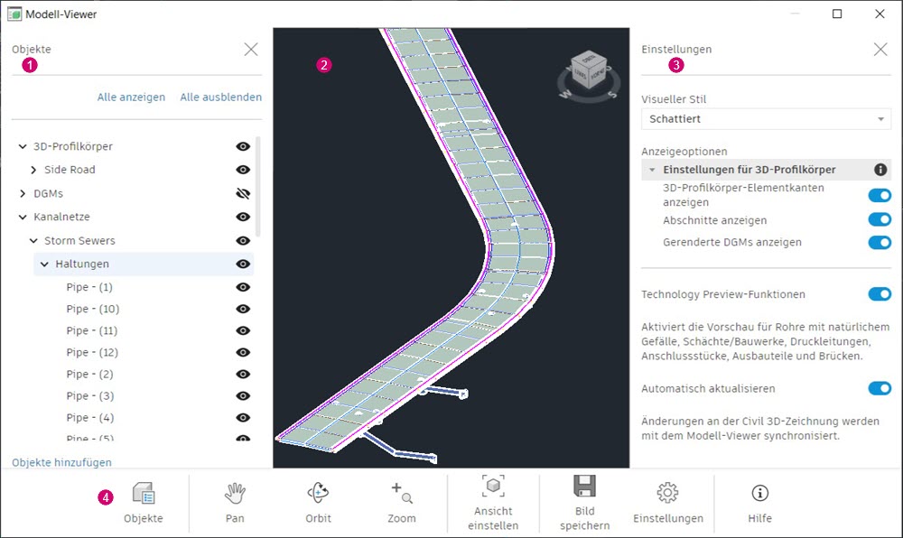

Dadurch wird der Modell-Viewer geöffnet. Fügen Sie weitere Objekte hinzu, um eine Vorschau anzuzeigen, und passen Sie deren Darstellung an.
  1. Gruppe Objekte. Listet die ausgewählten Objekte für den Modell-Viewer auf und legt ihre Sichtbarkeit fest. Die Gruppe wird ein- oder ausgeblendet, indem Sie im Viewer-Werkzeugkasten auf Objekte  klicken. Weitere Informationen finden Sie unter Civil 3D-Model-Viewer - Gruppe Objekte.
  2. 3D-Ansichtsbereich des Viewers: Zeigt Ihre Zeichnung in diesem Bereich als Modell an. Blenden Sie bestimmte Objekte in der Gruppe Objekte aus oder ein, und navigieren Sie über den Viewer-Werkzeugkasten durch die Perspektive.
  3. Gruppe Einstellungen: Bietet visuelle Anzeigestile und andere Einstellungen für den Civil 3D-Modell-Viewer. Die Gruppe wird ein- oder ausgeblendet, indem Sie im Viewer-Werkzeugkasten auf die Einstellungen  klicken. Weitere Informationen finden Sie unter Civil 3D-Modell-Viewer - Gruppe Einstellungen.
  4. Viewer-Werkzeugkasten: Aktiviert die Navigation und perspektivische Ansichten im 3D-Ansichtsbereich. Sie können die aktuelle Ansicht schwenken, umkreisen, zoomen und Screenshots davon erstellen. Weitere Informationen finden Sie unter Civil 3D-Modell-Viewer - Navigation.
