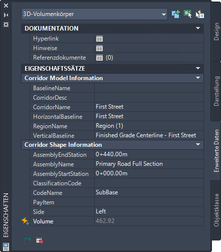

Wählen Sie in der linken Spalte die Eigenschaftssatzdefinition aus und aktivieren Sie das Kontrollkästchen Sichtbar für jede Eigenschaft, die Sie für die extrahierten Volumenkörper anzeigen können möchten. Nur diejenigen Eigenschaftssätze, die sowohl für 3D-Profilkörper als auch für 3D-Volumenkörper/-Körper gelten, werden auf dieser Seite zur Auswahl angezeigt.
Sie können dem Eigenschaftsdatensatz 3D-Profilkörper-Eigenschaftsdaten - benutzerdefiniert Definitionen hinzufügen, indem Sie mit der rechten Maustaste in das Raster klicken und Hinzufügen auswählen. Sie können darüber hinaus die Vorgabewerte für diese Definitionen festlegen.
Eigenschaften, bei denen das Kontrollkästchen Sichtbar aktiviert ist, sind auf der Registerkarte Erweiterte Daten der AutoCAD-Eigenschaftenpalette sichtbar, wenn Sie die Eigenschaften der extrahierten Volumenkörper überprüfen.
Die Eigenschaften sind auch in anderen Anwendungen wie Autodesk® Navisworks® zur Anzeige verfügbar.
