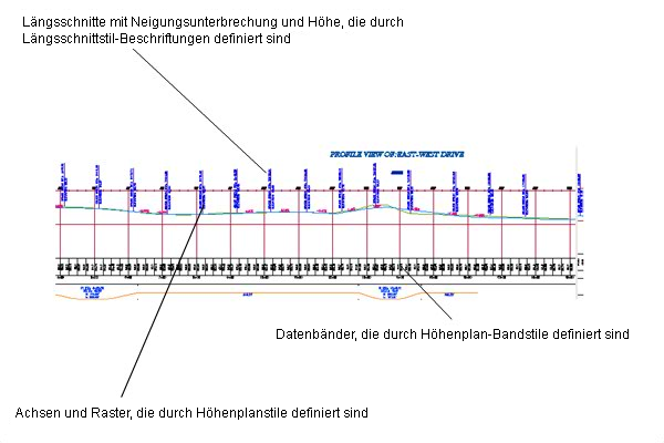

Ein Höhenplan kann ein oder mehrere zugehörige Längsschnitte enthalten, zusammen mit mehreren Datenbändern entlang der X-Achse, über- und unterhalb des Rasters. Datenbänder enthalten Beschriftungen zu den Längsschnitten. Dies können Angaben zu Station, Höhe und horizontaler Geometrie sowie weitere Daten sein, die bei der technischen Analyse unterstützend herangezogen werden.
Höhenplan, in dem der Geländelängsschnitt und die Gradiente angezeigt werden

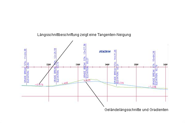

Nähere Ansicht von DGM und Gradienten
