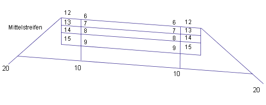

Die folgende Abbildung zeigt die Position der Standardpunktcodes bei Querschnittsbestandteilen, die eine baulich getrennte Straße mit abgesenkter Mittellinie und eben abschließenden Banketten definieren.
Baulich getrennte Straße mit abgesenkter Mittellinie und eben abschließenden Banketten
Die auf die Abbildungen folgende Tabelle enthält Beschreibungen der Punktcodes, die in den illustrierten Querschnitten verwendet wurden.

In der Tabelle unten werden die in den Beispielquerschnittsabbildungen verwendeten Standardpunktcodes genannt und beschrieben.
Punktcodes
Nr.
Code
Beschreibung
1
Dachprofil
Dachprofilpunkt zwischen Fahrspuren auf der Deckschicht.
4
Dachprofil_Basis
Dachprofilpunkt zwischen den Fahrspuren auf der Basisschicht.
5
Dachprofil_Tragschicht
Dachprofilpunkt zwischen den Fahrspuren auf der Tragschicht.
6
Fahrspurrand_Außen
Rand der Fahrspur. Innen- oder Außenränder von Fahrspuren auf der Deckschicht.
7
Fahrspurrand_Außen_Belag1
Rand der Fahrspur auf der Schicht Belag1.
8
Fahrspurrand_Außen_Belag2
Rand der Fahrspur auf der Schicht Belag2.
9
Fahrspurrand_Außen_Basis
Rand der Fahrspur auf der Schicht Basis.
10
Fahrspurrand_Außen_Tragschicht
Rand der Fahrspur auf der Tragschicht.
12 Fahrspur_Belag1
Fahrspur-Unterbrechungspunkt bei 1. Schicht (z.B. Deckschicht).
13 Fahrspur_Belag2
Fahrspur-Unterbrechungspunkt bei 2. Schicht (z.B. Zwischenschicht).
14 Fahrspur_Basis
Fahrspurunterbrechungspunkt auf der Schicht Basis.
15 Fahrspur_Tragschicht
Fahrspurunterbrechungspunkt auf der Tragschicht.
16
EPS
Rand des befestigten Banketts. Außenkante von befestigten Abschnitten des Banketts einer Gradiente.
17
EPS_Belag1
Rand des befestigten Banketts auf der Schicht Belag1.
18
EPS_Belag2
Rand des befestigten Banketts auf der Schicht Belag2.
19
EPS_Basis
Rand des befestigten Banketts auf der Schicht Basis.
20
EPS_Tragschicht
Rand des befestigten Banketts. Außenkante von befestigten Abschnitten des Banketts auf der Schicht Unterbau.
21
EPS_Base_In
Innenrand des befestigten Banketts auf der Schicht Basis.
22
EPS_Sub_In
Innenrand des befestigten Banketts auf der Tragschicht.
23
ES_Unbefestigt
Rand des Kiesbanketts. Außenkante der unbefestigten Bereiche des Banketts auf der Deckschicht.
24
Daylight_Sub
Untergrund-Unterbrechungspunkt. Punkt, bis zu dem sich die Unterbauoberfläche erstreckt und die Deckschicht schneidet.
25
Böschungsfuß
Böschungsfußpunkt für einen Abtrag oder Auftrag (Einschnitt oder Damm).
26
Böschungsfuß_Damm
Böschungsfußpunkt für einen Auftrag (Damm).
27
Böschungsfuß_Einschnitt
Böschungsfußpunkt für einen Abtrag (Einschnitt).
29
Graben_Aus
Außenkante eines Grabens.
30
Abtreppung_In
Innenrand einer Abtreppung.
31
Abtreppung_Aus
Außenkante einer Abtreppung.
32
Flowline_Ditch
Flusslinie eines V-förmigen Grabens
33
LMittGraben
Linker Rand des Mittelliniengrabens.
38
Bottom_Curb
Unterer Rand eines Bordsteins ohne Rinnstein.
39
Back_Curb
Rückwärtiger Rand eines Bordsteins.
40
Gehweg_In
Innenrand eines Gehwegs.
