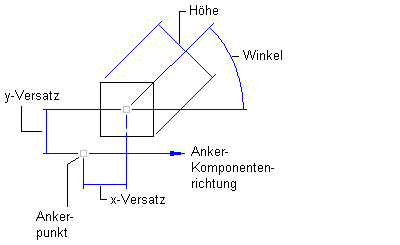

Blockkomponenteneigenschaften

  6. Geben Sie die gewünschten Einstellungen in den Kategorien Allgemein und Block ein.
