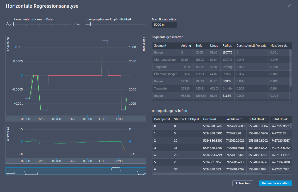

Die horizontale Regressionsanalyse ist eine leistungsstarke Technik zum Erstellen einer optimierten Achse für lineare Infrastruktur auf der Grundlage von Vermessungsdaten einer vorhandenen Strecke. Im Laufe der Zeit können sich Elemente wie Eisenbahnschienen oder Straßen von ihrer ursprünglichen Position entfernen. Dadurch entstehen Mängel, die sich negativ auf Leistung und Sicherheit auswirken. Die horizontale Abweichung behebt dieses Problem, indem sie anhand von gemessenen Punkten entlang der aktuellen Strecke eine neue "Ausgleichsachse" berechnet, die aus geometrischen Elementen wie Tangenten (Geraden), Kreisbogen und Übergangsbogen besteht. Das primäre Ziel besteht darin, eine ebene, präzise Achse zu erstellen, die die Abweichung (bzw. "Verschiebung") von der Position des vorhandenen Elements minimiert.
Diese Methode ist für Tiefbauingenieure aus mehreren wichtigen Gründen besonders beim Entwurf von Bahnstrecken und Straßen von entscheidender Bedeutung. Sie ermöglicht die genaue Wiederherstellung von Geometrie im Ist-Zustand, wenn ursprüngliche Entwurfspläne verloren gegangen sind, und ist für die Führung von Gleiswartungs- und -erneuerungsprojekten relevant. Durch das Glätten von Unebenheiten erhöht sie die Sicherheit und den Fahrkomfort und minimiert gleichzeitig den Verschleiß der Infrastruktur. Darüber hinaus können durch eine Achse, die so nahe wie möglich an der aktuellen Achse liegt, die Baukosten bei Modernisierungen erheblich gesenkt werden. Dieses Verfahren, bei dem eine geometrische Linie an reale Daten angepasst wird, ist ein grundlegendes Werkzeug zur Verbesserung des Entwurfs, der Sicherheit und der Effizienz linearer Projekte.
Generieren Sie Achsen mit der horizontalen Regressionsanalyse, indem Sie einen oder zwei lineare Datenpfade (Koordinatenpunkte, Elementkanten oder 2D-/3D-Polylinien) auswählen. In der Ansicht der horizontalen Regressionsanalyse, die dann eine mögliche Lösung anzeigt, können Sie die Schwellenwerte anpassen, um die endgültigen Achsdaten für die Erstellung zu verfeinern. Erfahren Sie mehr darüber.
