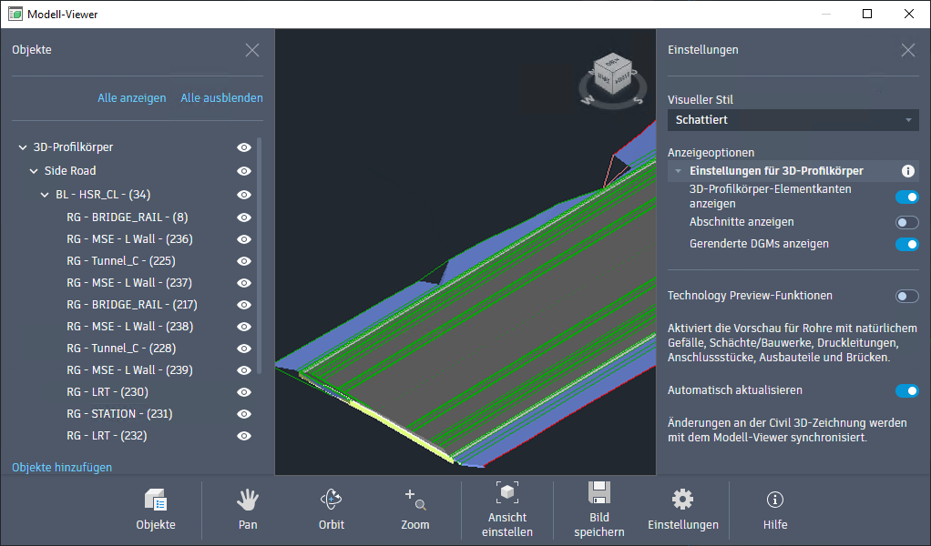

Der neue Modell-Viewer ermöglicht eine leistungsstarke isolierte 3D-Überprüfung ausgewählter Objekte in der Civil 3D-Umgebung. Öffnen Sie den Viewer, wählen Sie Objekte aus, und navigieren Sie frei in diesen Elementen der Zeichnung.
Überprüfen Sie komplexe Objekte wie 3D-Profilkörper und Querschnittsbestandteile auf eine neue Weise, die bessere Einblicke bietet, ohne von regulären Arbeitsabläufen abzulenken. Erfahren Sie mehr darüber.
