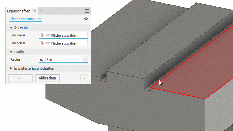

  1. Klicken Sie auf Registerkarte 3D-Modell Gruppe Ändern Rundung Flächenabrundung.
  2. Wählen Sie im Ansichtsbereich die erste Fläche bzw. den ersten Flächensatz aus.
    Anmerkung: Wenn Sie pro Flächensatz mehr als eine Fläche auswählen, deaktivieren Sie das Kontrollkästchen Für Einzelauswahl optimieren. Um eine bestimmte Mehrfachauswahl abzuschließen, klicken Sie auf den nächsten Flächenauswahlsatz oder klicken mit der rechten Maustaste in den Ansichtsbereich und wählen Weiter.
  3. Wählen Sie die zweite Fläche oder den zweiten Flächensatz aus.

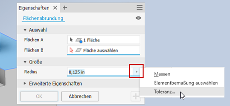

  4. Geben Sie einen Radius ein. Um Toleranzen auf den Rundungsradius anzuwenden, klicken Sie auf den Pfeil im Wertefeld, und wählen Sie Toleranz... aus. Legen Sie dann im Dialogfeld den gewünschten Toleranztyp und -wert fest.
