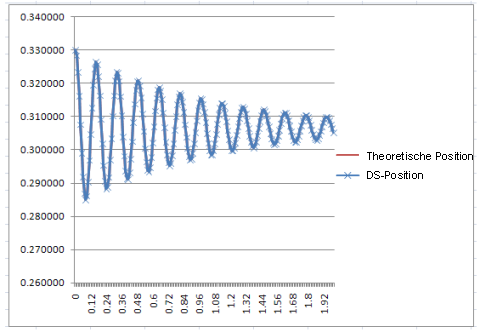

Verschiebung, das Masse-Feder-Beispiel
Ein Beispiel mit einfacher Masse und Federüberprüfung.
Newton'sche Gesetz:
(1)
Mit:
| | Numerischer Wert: |
: Position in Abhängigkeit von Zeit t | |
: Geschwindigkeit | |
: Beschleunigung | |
= Masse des Körpers in kg | 10 |
= Federdämpfung in N.s/m | 20 |
= Federsteifigkeit in N/m | 15000 |
= freie Länge der Feder in m | 0.3 |
= Schwerkraft in m/s2 | 9.81 |
= Anfangsposition in m | 0.33 |
= Anfangsgeschwindigkeit in m/s | 0.0 |
(1) |
mit  |
| | (2)
Eine Lösung für diese Differentialgleichung ist: |
| | (3)
Eine besondere Lösung, wenn das System stabilisiert ist, ist für und x = B. |
Dann gilt: (2)  |  |
| | (4)
Die Anfangsbedingungen bestimmen den Wert von A und : |
für t = 0.0, (3)  |  |
| | (5)
| | und |
| | (6)
(4) und (6), angegeben in (3), ergeben die Gleichung der Verschiebung : |
Diese Gleichung wurde dann in Excel programmiert und die Ergebnisse mit dem der dynamischen Simulation verglichen, die Ergebnisse sind identisch. |
