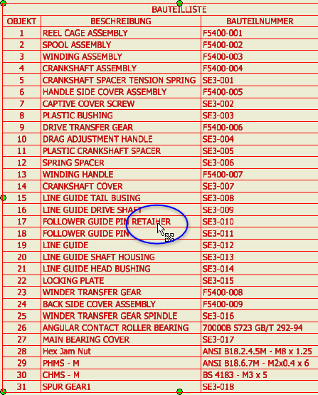

Das folgende Beispiel zeigt, wie Sie eine Bauteilliste teilen und das neue Segment dann in ein anderes Blatt verschieben.
Bewegen Sie die Maus über den Text in der Tabellenzeile, in der Sie die Teilung vornehmen möchten. Klicken Sie mit der rechten Maustaste, wenn das Symbol zum Verschieben angezeigt wird.

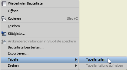

Klicken Sie im Kontextmenü auf Tabelle
Tabelle teilen.

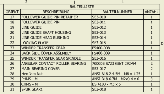

Die Tabelle wird in zwei Segmente unterteilt. Im Browser wird das neue Tabellensegment als untergeordnetes Objekt der übergeordneten Tabelle angezeigt.
So verschieben Sie den abgeteilten Bereich in ein neues Blatt:
Erweitern Sie die BAUTEILLISTE im Browser.
Ziehen Sie die geteilte Tabelle in den Bereich direkt unterhalb der Beschriftung Neues Blatt.
Doppelklicken Sie im Browser auf das neue Blatt, um es zu aktivieren, und passen Sie die Position der geteilten Tabelle an.
