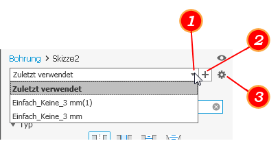

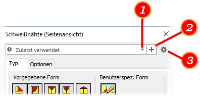

Dropdown-Liste der Voreinstellungen.
Erstellt eine neue Voreinstellung aus den aktuellen Parametern. Es wird ein Vorgabename vorgeschlagen, den Sie ändern können.
Voreinstellungen, einschließlich:
Aktuelle Auswahl speichern - Speichern Sie die aktuellen Einstellungen als Voreinstellung unter einem von Ihnen angegebenen Namen oder dem Vorgabenamen.

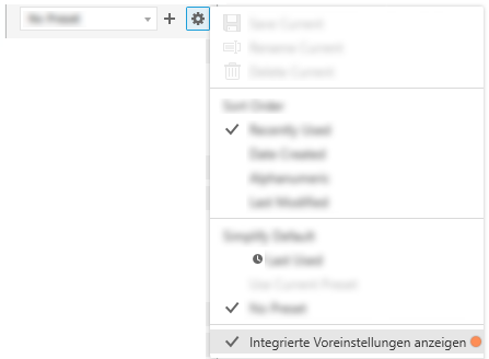

Aktuelle Auswahl umbenennen - Geben Sie einen anderen Namen für die aktuelle Voreinstellung an. Wenn Sie eine Voreinstellung umbenennen, können Sie die ESC-Taste verwenden, um den Vorgang abzubrechen und den vorherigen Namen wiederherzustellen.
Aktuelle Auswahl löschen - Wählen Sie die Voreinstellung aus, die Sie löschen möchten, und klicken Sie auf Aktuelle Auswahl löschen.
Sortierreihenfolge

Integrierte Voreinstellungen anzeigen: Vorgabemäßig werden integrierte Voreinstellungen angezeigt. Sie können ausgeblendet werden, wenn sie nicht verwendet werden.

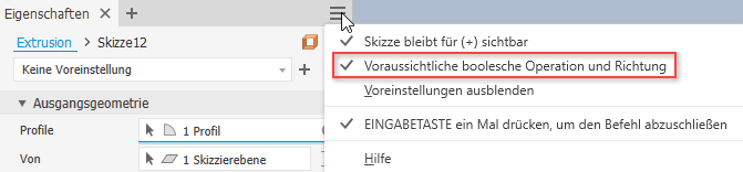

Boolesche Ausgabeoptionen werden in der Voreinstellung für Extrusion, Drehung, Sweeping und Spirale gespeichert. Bei Extrusion und Drehung weist die erweiterte Einstellung Voraussichtliche boolesche Operation und Richtung die Software an, die boolesche Auswahl basierend auf dem Profil und den Volumenkörpern im Modell vorzuschlagen. Die Einstellung überschreibt die voreingestellte Boolesche Auswahl.
