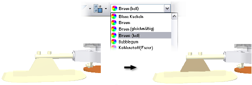

So überschreiben Sie die Darstellung einer Körpergruppe:
  1. Wählen Sie im Grafikbereich oder im Browser die Körpergruppe aus.
  2. Klicken Sie im Schnellzugriff-Werkzeugkasten auf den Dropdown-Pfeil Darstellung, blättern Sie zur gewünschten Darstellung und klicken Sie anschließend. Der Körper mit Komponenten ändert seine Darstellung.
So überschreiben Sie die Darstellung einer einzelnen Komponente in einer Körpergruppe:
  1. Klicken Sie im Browser, und erweitern Sie den Gruppenknoten, in dem sich die Komponente befindet.
  2. Wählen Sie im Browser die Komponente aus.
  3. Klicken Sie im Schnellzugriff-Werkzeugkasten auf den Dropdown-Pfeil Darstellung, blättern Sie zur gewünschten Darstellung und klicken Sie anschließend. Die Darstellung der Komponente ändert sich; die verbleibenden Bauteile in der Gruppe behalten jedoch ihre ursprüngliche Darstellung.
