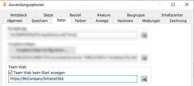

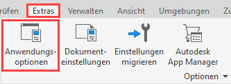

Öffnen Sie das Dialogfeld Anwendungsoptionen.
Geben Sie auf der Registerkarte Dateien im Feld Team Web eine Website oder Datei an. Dabei kann es sich um einen Link zu Übungslektionen oder um eine Datei oder URL Ihrer Wahl handeln.
Aktivieren Sie das Kontrollkästchen, um den Startbildschirm der Ausgangsansicht von Inventor durch die angegebene Team Web-Seite zu ersetzen.

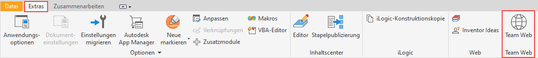

Nachdem Sie die Anwendungsoptionen festgelegt haben, können Sie Team Web auf zwei Arten starten:
Über die Gruppe Team Web auf der Startseite, Registerkarte Extras
Über die Dropdown-Liste des Menüs Hilfe
