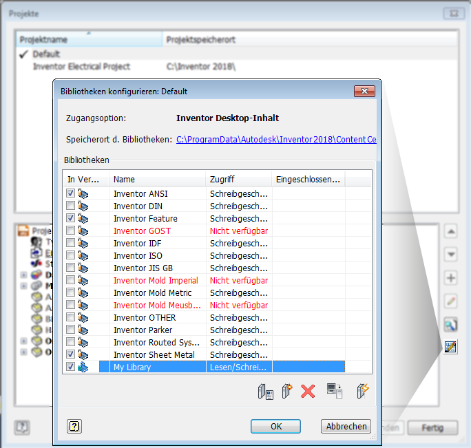

Die Inhaltscenter-Datenbank von Inventor enthält über 750.000 Bauteile und deckt 18 internationale Normen ab. Wenn Sie von Ihren Konstruktionsanforderungen ausgehen und dementsprechend nur die erforderliche Bibliothek laden, beschleunigen Sie das Laden des Inhaltscenters und das Platzieren von Objekten aus dem Inhaltscenter.
Wenn Sie nur einen kleinen Teil des Bibliotheksinhalts verwenden, empfiehlt es sich, die erforderlichen Familien in die benutzerdefinierte Bibliothek zu kopieren und sie nur in der Projekteinstellung zu laden.
