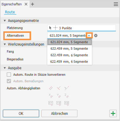

So wechseln Sie zu alternativen automatischen Routinglösungen
Sobald die Anschlussgeometrie zum Erstellen eines Bereichs für das automatische Routing definiert wurde, werden ggf. mehrere Lösungen basierend auf der Länge und Anzahl der Segmente berechnet. Um die verfügbare Alternative während der Routenerstellung anzuzeigen, klicken Sie auf den Dropdown-Pfeil Alternativen.
Anmerkung: Sie können auch den Befehl Andere auswählen verwenden, um zwischen allen verfügbaren Lösungen zu wechseln.
- Aktivieren Sie die Route.
- Klicken Sie mit der rechten Maustaste im Grafikfenster auf den Browser-Knoten Autom. Route oder ein Segment einer automatischen Route, und wählen Sie Alternative Routenlösung.
- Wechseln Sie mit Hilfe des Befehls Andere auswählen zur gewünschten Lösung, und klicken Sie auf die grüne Schaltfläche, um die Auswahl festzulegen.
- Klicken Sie mit der rechten Maustaste im Grafikfenster, und wählen Sie Bearbeitung beenden.
