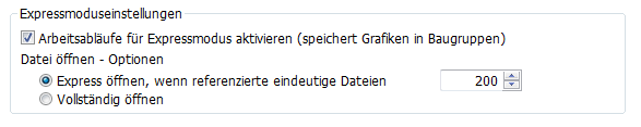

So aktivieren Sie den Expressmodus und legen in den Anwendungsoptionen das Vorgabeverhalten für das Öffnen von Dateien fest.
Gruppe Optionen
Anwendungsoptionen
.So fügen Sie Expressdaten einer Baugruppe hinzu

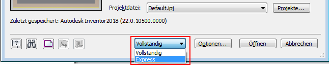

Nachdem Sie den Expressmodus aktiviert und eine Baugruppe gespeichert haben, dient der Schwellenwert dazu, Express laden aufzurufen, wenn eine Baugruppe geöffnet wird, die größer ist als der Wert für eindeutige Dateien. Beim Öffnen einer Baugruppe können Sie das vorgegebene Verhalten zum Öffnen von Dateien überschreiben, indem Sie eine der folgenden Methoden verwenden:
Wählen Sie Vollständig oder Express in der Dropdown-Liste aus.

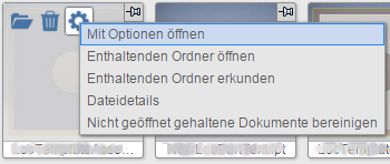

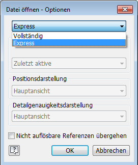

Verwenden von Datei öffnen - Optionen
Sie können auch die Optionen zum Öffnen von Dateien verwenden, um für das Öffnen der Baugruppe den Modus Vollständig oder Express anzugeben. Der Zugriff auf Datei öffnen - Optionen erfolgt über das Fenster Startseite
oder das Dialogfeld Öffnen.
