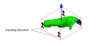

Die Funktion Ausrichtung anpassen dient zum Ändern der Ausrichtung eines Kunststoffteils.
Vorgabegemäß ist die Formöffnung an der positiven Z-Achse ausgerichtet. Da viele Modelle von Kunststoffteilen willkürlich erstellt werden, sind Kunststoffteil und Formöffnung häufig unterschiedlich ausgerichtet. Mit der Funktion Ausrichtung anpassen können diese beiden Ausrichtungen vereinheitlicht werden.
Die verfügbaren Vorgehensweisen zum Ändern der Richtung von Kunststoffteilen sind:
Beim Platzieren eines Kunststoffteils wird automatisch ein entsprechender Knoten mit dem Namen Ausrichtung generiert. Dieser Knoten kann nicht gelöscht werden.
Ausrichtung anpassen: Damit wird die Ausrichtung eines Kunststoffteils in der Form geändert. Das Ergebnis wird nur in der MP-Baugruppe ausgedrückt. Es wirkt sich jedoch nicht auf das Koordinatensystem der Formengestaltungs-Baugruppe aus.
