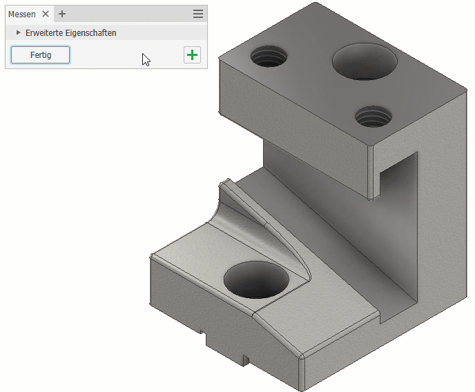

So fügen Sie eine lineare, Flächen-, Volumen-, Massen- und/oder Winkelmessung zum Bereich Akkumulierte Eigenschaften hinzu: Treffen Sie im Grafikfenster eine Auswahl, und klicken Sie dann auf das Pluszeichen neben dem Messtyp. Wählen Sie beispielsweise eine Linie im Grafikfenster aus, und klicken Sie dann auf das Pluszeichen neben der Messung. Der Wert wird zur Messungsgruppe Abstand unter Akkumulierte Eigenschaften hinzugefügt.
Das Pluszeichen, Zu akkumuliertem Wert hinzufügen, fügt Auswahlen zur entsprechenden Gruppe im Bereich Akkumulierte Eigenschaften für jeden Messtyp hinzu, den Sie akkumulieren möchten.
Klicken Sie auf das Pluszeichen neben einer Messung, um den Wert zur entsprechenden Gruppe im Bereich Akkumulierte Eigenschaften hinzuzufügen.
Klicken Sie auf den Gruppenkopfzeilen-Pfeil, um die hinzugefügten Werte anzuzeigen.
Nehmen Sie im Grafikfenster die erforderliche Auswahl vor, und klicken Sie auf das Pluszeichen neben dem Messtyp in der Gruppe Messen, um Werte zu einer akkumulierten Gruppe hinzuzufügen. Die Werte werden in der akkumulierten Gruppe abhängig vom Messtyp angezeigt. Beispiel: Zur Gruppe Abstand wird ein Radius hinzugefügt, und ein Winkel wird zur Gruppe Winkel unter Akkumulierte Eigenschaften hinzugefügt.
Fügen Sie weitere Messungen hinzu, um bei Bedarf mehr Messungen zu akkumulieren.

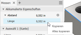

Die Schaltflächen für den Arbeitsablauf akkumulierter Werte befinden sich auf der rechten Seite der Gruppe Messen, direkt gegenüber eines jeden Messtyps. Bewegen Sie den Mauszeiger über diesen Bereich, um Zugriff auf die Schaltflächen zu erhalten.
So löschen Sie einen einzelnen Wert aus der Liste: Bewegen Sie den Mauszeiger über einen akkumulierten Wert, und klicken Sie auf das Symbol Löschen. Die akkumulierten Werte werden entsprechend angepasst. So löschen Sie eine Wertegruppe: Bewegen Sie den Mauszeiger über Abstand, Winkel oder Fläche, um alle Werte aus einer akkumulierten Gruppe zu löschen.
Klicken Sie mit der rechten Maustaste auf einen Wert, und wählen Sie den Befehl Kopieren oder Alles kopieren aus, um einen einzelnen Wert oder eine Wertegruppe zu kopieren.
