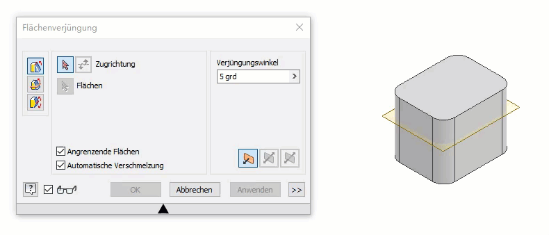

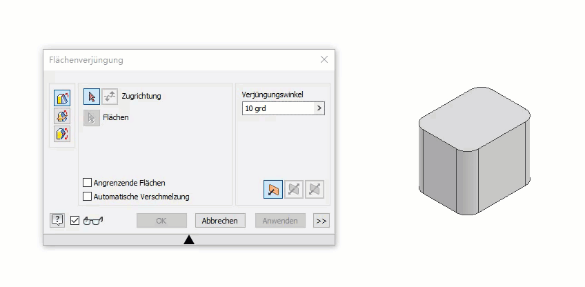

    Anmerkung: Liegt eine Fläche tangential zu anderen Flächen, werden alle tangentialen Flächen hervorgehoben. Um einzelne Flächen auszuwählen, deaktivieren Sie die Option Angrenzende Flächen.

  6. Um angrenzende verschmolzene Elemente wie z. B. Rundungen beizubehalten, wählen Sie Automatische Verschmelzung. Um zu verhindern, dass die verschmolzenen Elemente an der Konstruktion beteiligt werden, deaktivieren Sie die Option Automatische Verschmelzung.

  6. Um angrenzende verschmolzene Elemente wie z. B. Rundungen beizubehalten, verwenden Sie die Option Automatische Verschmelzung. Um zu verhindern, dass die verschmolzenen Elemente an der Konstruktion beteiligt werden, deaktivieren Sie die Option Automatische Verschmelzung.
