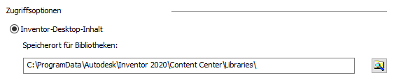

Um als Einzelbenutzer zu arbeiten, wählen Sie bei der Installation die Option Desktop-Inhalt aus. Inhaltscenter-Bibliotheken werden in einem bei der Installation angegebenen lokalen Desktop-Inhaltsordner installiert. Nach der Installation kann das Inhaltscenter verwendet werden.

Desktop-Inhaltsbibliotheken werden lokal in einer SQLite-Datenbank verwaltet. Beim Arbeiten mit dem Inhaltscenter generiert SQLite temporäre WAL- und SHM-Dateien in dem Ordner, in dem die Inhaltscenter-Dateien installiert sind (ProgramData\Autodesk\Inventor 2021\Content Center\Libraries\). Weitere Informationen zu diesen temporären Dateien finden Sie unter https://www.sqlite.org/tempfiles.html.
