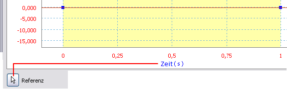

Auswählen einer Referenz für die Kurve
Die Referenz für die Kurve befindet sich entlang der X-Achse. Vorgabegemäß dient die Zeit als Referenz, Sie können die Referenz jedoch für alle Kurven ändern, außer für solche, die eine festgelegte Bewegung definieren.
  1. Klicken Sie auf Referenz wählen .
    Das Dialogfeld Referenz wählen wird geöffnet und zeigt alle Systemvariablen an, die als Referenz verwendet werden können.
  2. Wählen Sie im Dialogfeld Referenz wählen die Variable aus, die als Referenz für diese Kurve verwendet werden soll.
  3. Klicken Sie auf OK.
    Das Dialogfeld wird geschlossen, und die ausgewählte Variable wird entlang der X-Achse der Kurve angezeigt.
  4. Fahren Sie mit der Definition der Kurve wie unten beschrieben fort.
    Anmerkung: Bei festgelegten Bewegungen kann die Referenzvariable nicht geändert werden. Hier gilt die Zeit als unveränderliche Standardeinstellung.
