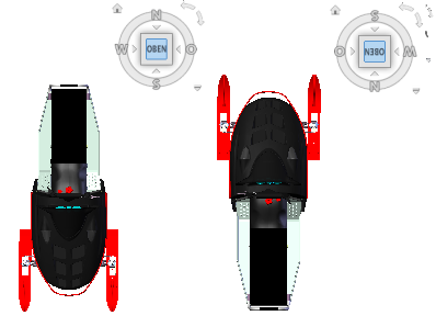

Drehen einer Flächenansicht
Wenn Sie ein Modell in einer der Flächenansichten anzeigen, werden in der Nähe des ViewCube-Tools zwei Pfeilschaltflächen zum Drehen angezeigt. Mit diesen Pfeilen können Sie die aktuelle Ansicht um 90 Grad im oder entgegen dem Uhrzeigersinn um den Mittelpunkt der Ansicht drehen.
