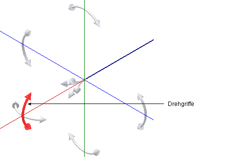

Wurde ein Stil für den Typ Rohrleitung mit Biegungen aktiviert, werden die Drehgriffe auf der orthogonalen 3D-Route angezeigt. Sie können dann eine Krümmung mit einem beliebigen Winkel erstellen.

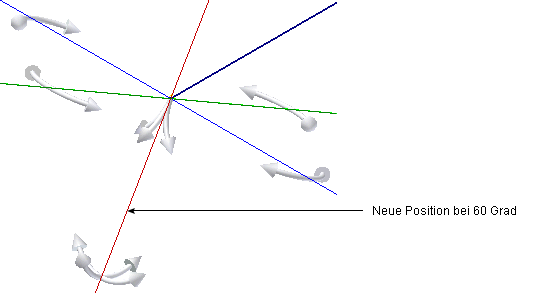

Klicken Sie zum Verwenden der Drehgriffe auf den Pfeil, der zu der gewünschten Winkelposition zeigt, und ziehen Sie ihn an die neue Position. Der Fang erfolgt in regelmäßigen Schritten, die über den Wert für den 3D-Winkelfangabstand festgelegt werden. Dieser Wert wird unter Registerkarte Extras
Gruppe Optionen
Dokumenteinstellungen
Registerkarte Modellierung festgelegt.
Sind Sie mit dem Ergebnis zufrieden, wählen Sie einen Punkt auf der Linie aus, um an der neuen Position ein Segment zu erstellen. Der Routenpfad nimmt die neue Winkelposition an. Sie können mit den Drehgriffen auch eine Reihe von Krümmungen und somit eine zusammengesetzte Krümmung erstellen.
