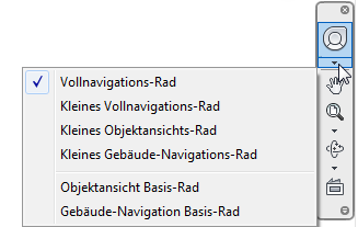

Ändern der Größe eines Rads
Zeigen Sie das Rad an.
Klicken Sie mit der rechten Maustaste auf das Rad, und wählen Sie Optionen.
Klicken Sie im Dialogfeld SteeringWheels - Optionen auf den Dropdown-Pfeil neben Größe des großen Rads oder Größe des kleinen Rads, und wählen Sie einen Radtyp aus.
Bewegen Sie den Schieberegler nach links, um das Rad zu verkleinern; bewegen Sie ihn nach rechts, um das Rad zu vergrößern.
Klicken Sie auf OK.
