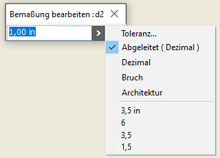

Klicken Sie mit der rechten Maustaste auf die zu ändernde Bemaßung, und wählen Sie im Menü den Befehl Modellbemaßung bearbeiten.
Geben Sie die neue Bemaßung in das Bearbeitungsfeld ein.
Zum Ändern der Bemaßungstoleranzen klicken Sie auf das Flyout im Bearbeitungsfeld und wählen Toleranz...
