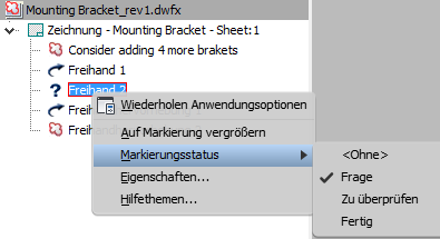

Im Markierungsbrowser wird der Markierungssatz in einer Baumstrukturansicht angezeigt. Nach dem Prüfen der Markierungen können Sie deren Status ändern und Kommentare hinzufügen, die mit der Markierung gespeichert werden. Klicken Sie im Markierungsbrowser mit der rechten Maustaste auf eine Markierung, um einen Markierungsstatus zu ändern oder das Dialogfeld Markierungseigenschaften anzuzeigen.
So zeigen Sie den Markierungsstatus an oder ändern ihn: Klicken Sie mit der rechten Maustaste auf einen Markierungsknoten, und klicken Sie dann im Untermenü Markierungsstatus auf einen Status. Der Standardstatus für neue Markierungen lautet
So zeigen Sie den Markierungs-Browser an und fügen Anmerkungen hinzu: Klicken Sie mit der rechten Maustaste auf einen Markierungsknoten, und wählen Sie im Kontextmenü Eigenschaften aus, um das Dialogfeld Markierungseigenschaften anzuzeigen. Fügen Sie im Anmerkungsbereich entsprechende Kommentare hinzu.

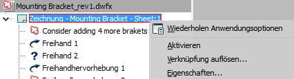

So suchen Sie nach allen Blättern in der IDW-Datei: Klicken Sie mit der rechten Maustaste auf eine Zeichnungsdatei im Browser, und wählen Sie Verknüpfung auflösen aus.
