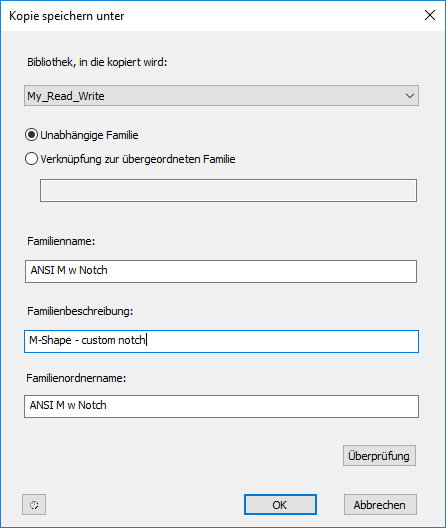

  2. Erstellen Sie eine Kopie der Familie, der Sie das benutzerdefinierte Kerbprofil hinzufügen möchten.
    • Öffnen Sie den Inhaltscenter-Editor. Diese befindet sich unter Extras > Editor, wenn keine Dokumente geöffnet sind, und unter Verwalten > Editor in einem Bauteil- oder Baugruppendokument. Wählen Sie die Strukturprofilfamilie aus, klicken Sie mit der rechten Maustaste, und wählen Sie Kopie speichern unter...
  3. Wählen Sie die Bibliothek mit Lese-/Schreibzugriff als Bibliothek aus, in die kopiert werden soll, bearbeiten Sie den Familiennamen, ändern Sie die Beschreibungen je nach Bedarf, und klicken Sie dann auf OK.

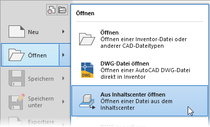

  5. Klicken Sie auf das Menü Datei in der oberen linken Ecke der Inventor-Anzeige, und wählen Sie Aus Inhaltscenter öffnen aus.
  6. Suchen Sie den gewünschten Strukturprofil-Eintrag, beispielsweise I-Träger, und wählen Sie den Eintrag aus, um das benutzerdefinierte Kerbprofil zu erhalten.
