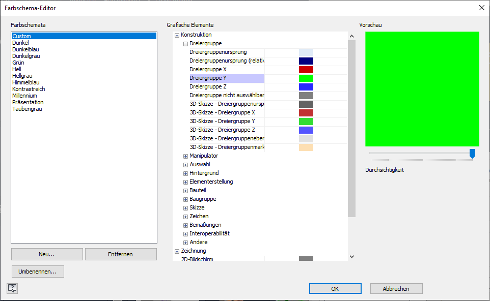

Verwenden Sie den Farbschema-Editor zum Anpassen der Farbschemata der Grafikelemente in Inventor.
Neue Funktionen: 2022.1
Markieren Sie ein grafisches Element:
Markieren Sie unter Farbschema ein benutzerdefiniertes Farbschema:
Klicken Sie auf Neu, um ein neues Farbschema zu erstellen.
Klicken Sie auf Entfernen, um das ausgewählte Farbschema zu entfernen.
Klicken Sie auf Umbenennen, um den Namen des ausgewählten Farbschemas zu ändern.
Starten Sie Inventor neu, um die neuen Einstellungen zu übernehmen.
