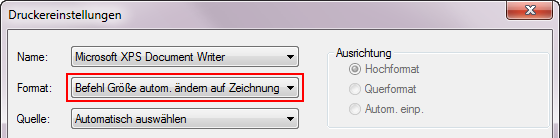

Klicken Sie auf den Dropdown-Pfeil Größe, und wählen Sie Befehl Größe autom. ändern auf Zeichnungsblattgröße anwenden aus, um mehrere Zeichnungsdateien (IDW) mit verschiedenen Blattgrößen und -ausrichtungen im Stapel zu drucken. Bei dieser neuen Option wird automatisch das geeignete Papierformat und die geeignete Ausrichtung gemäß Einstellung des Zeichnungsblatts gewählt.
Diese Einstellung ist nur verfügbar, wenn es sich bei den Dateien im Dialogfeld Dateien drucken der Aufgabenplanung um Zeichnungsdateien (IDW) handelt.
