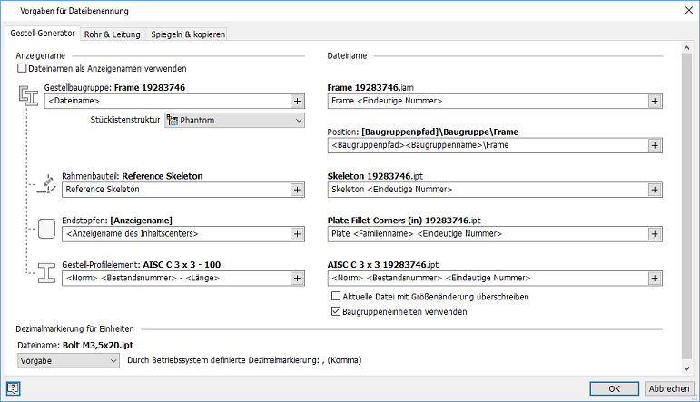

Konfigurieren Sie die Vorgaben für die Gestell-Generator-Dateibenennung, um die Namen und den Ordnerspeicherort von Gestell-Profilelementen anzupassen.
Die Nummern, die in der Vorschau oberhalb der Wertfelder angezeigt werden, sind Beispiele und nicht die tatsächlichen Nummern.
Passen Sie die Einträge in der linken Spalte an, um den Anzeigenamen zu konfigurieren. Passen Sie die Einträge in der rechten Spalte an, um den Dateinamen und Speicherort zu konfigurieren. Wenn der Dateiname im Browser angezeigt werden soll, aktivieren Sie das Kontrollkästchen Dateinamen als Anzeigenamen verwenden.
Klicken Sie in ein Wertefeld, um die Attributplatzierung im Namen anzugeben. Klicken Sie auf das Pluszeichen (+), um die Liste der verfügbaren Optionen anzuzeigen, und wählen Sie dann einen oder mehrere der aufgeführten Einträge aus. Klicken Sie in der Liste auf die Option Zurücksetzen, um die Vorgabe für das Wertefeld wiederherzustellen.
Um die vorgegebene Dezimalmarkierung zu ändern, wählen Sie eine Dezimalmarkierung aus der Dropdown-Liste Dezimalmarkierung für Einheiten aus.
Erweitern Sie Speicherort, um Baugruppenpfad, Arbeitsbereich oder Benutzerpfad anzugeben.
Aktivieren Sie das Kontrollkästchen Baugruppeneinheiten verwenden, um die in der Baugruppe angegebenen Einheiten zu verwenden. Heben Sie die Auswahl auf, um die Einheiten der Vorlage zu verwenden.
