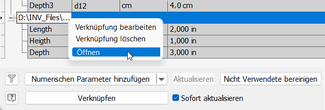

  4. Um die verknüpfte Datei zu öffnen, klicken Sie im Dialogfeld Parameter mit der rechten Maustaste auf den Dateinamenpfad und dann auf Öffnen.
