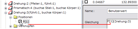

10+cos(P[1] (Drehung: 1) - PI/6)+20*abs(P[3] (Kugelförmig: 2))
Dabei gilt:
P[1] (Drehung: 1) ist die Position des ersten Freiheitsgrades für das Gelenk mit der Bezeichnung Drehung:1
P[3] (Kugelförmig: 2) ist die Position des dritten Freiheitsgrades für das Gelenk mit der Bezeichnung Kugelförmig:2
Anmerkung: Sie können eine Variable hinzufügen, indem Sie im Ausgabediagramm-Browser in das Feld links neben der Variablen klicken.
Der Name und die Gleichung werden in Echtzeit überprüft. Die Kurven werden jedoch erst berechnet, wenn die Simulation angehalten wurde. Nach dem Prüfen des Namens und der Gleichung legt die Software die neue Variable im Ordner Benutzervariablen ab. Sie können Sie für die gesamte Verarbeitung verwenden, einschließlich der Erstellung einer neuen Kurve.
