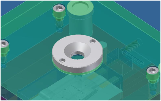

Der Zentrierring passt über die Angussbuchse und richtet sie nach der Einspritzdüse aus. Die Funktion Zentrierring erstellt einen Zentrierring.
Der Zentrierring wird am mittleren Angusskanal ausgerichtet, um zu verhindern, dass der Kunststoff während der Einspritzung ausläuft.
Bevor Sie den Zentrierring anbringen, müssen Sie die Informationen zum Formaufbau und zu den Einspritzgeräten lesen.
