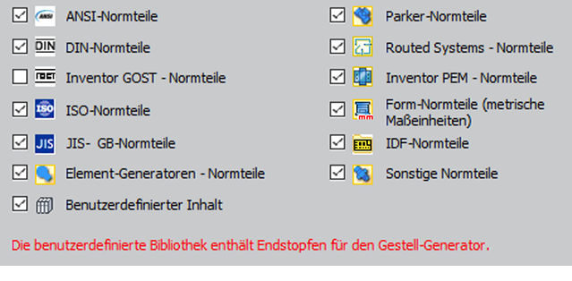

Klicken Sie auf der Startseite des Inventor-Installationsprogramms auf Autodesk Inventor-Inhaltsbibliotheken.
Klicken Sie auf den Pfeil nach unten
, und wählen Sie die Bibliotheken aus, auf die Sie zugreifen möchten.
Klicken Sie auf den Pfeil nach oben
, um das Fenster zu schließen und zur Produktliste zurückzukehren.
Installiert die im Abschnitt Autodesk Inventor-Inhaltsbibliotheken ausgewählten Bibliotheken als Desktop-Inhalt direkt auf dem lokalen Computer.
Bietet die Option, Inventor-Inhaltsbibliotheken als Desktop-Inhalt oder als Inhaltscenter-Bibliotheken zur gemeinsamen Nutzung auf einem Tresor-Server zu installieren.

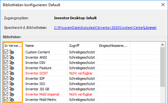

Klicken Sie im Dialogfeld Projekte rechts auf die Schaltfläche Inhaltscenter-Bibliotheken konfigurieren.
Stellen Sie im Dialogfeld Bibliotheken konfigurieren: Projektname sicher, dass die benutzerdefinierte Inhaltsbibliothek ausgewählt ist.
Klicken Sie auf OK.
