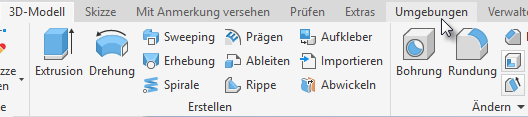

Aufrufen von Umgebungen innerhalb einer Bauteildatei
Klicken Sie in einer Bauteildatei auf der Multifunktionsleiste auf die Registerkarte Umgebungen.
Klicken Sie auf eine der verfügbaren Umgebungen.
- Inventor Studio
- BIM-Inhalt
- Belastungsanalyse
- Dynamische Simulation
- Kabel und Kabelbaum
- Rohr und Leitung
- 3D-Druck
Anmerkung:
- Dynamische Simulation und Belastungsanalyse sind in Autodesk Simulation-Produkten und in Autodesk Inventor verfügbar.
- Kabel und Kabelbaum sowie Rohr und Leitung sind nur in Autodesk Inventor verfügbar.

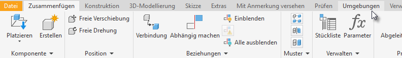

Aufrufen von Umgebungen innerhalb einer Baugruppendatei
Klicken Sie in einer Baugruppendatei auf der Multifunktionsleiste auf die Registerkarte Umgebungen.
Anmerkung: Dynamische Simulation und Belastungsanalyse sind in Autodesk Simulation-Produkten und in Autodesk Inventor Professional verfügbar. Kabel und Kabelbaum sowie Rohr und Leitung sind nur in Autodesk Inventor Professional verfügbar.

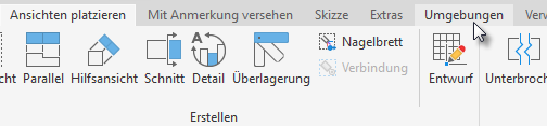

Aufrufen von Umgebungen innerhalb einer Zeichnungsdatei
