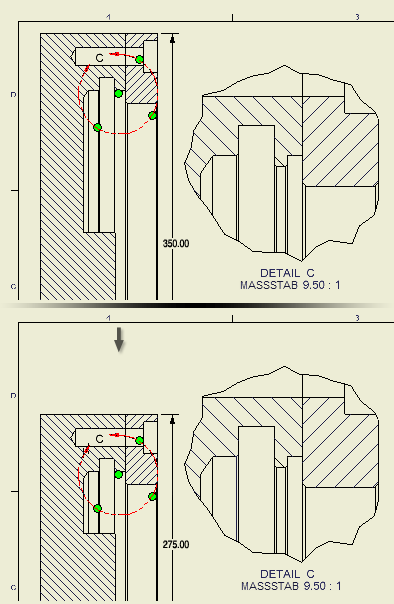

Mit dem Befehl Zuordnen können Definitionen von Detailansichten der übergeordneten Ansicht in der Zeichnungsumgebung zugeordnet werden. Werden die Bemaßungen oder Positionsbeziehungen der Geometrie in der Erstansicht geändert, bleibt die zugeordnete Ansichtsdefinition weiterhin dem benutzerdefinierten Zuordnungsscheitelpunkt zugeordnet und verschiebt sich mit diesem.
Die Ansichtsdefinition behält ihre relative Position zur Erstansicht. Neben jeder zugeordneten Ansicht oder dem Symbol wird im Browser ein Stiftsymbol angezeigt.
In der folgenden Abbildung wird die Ansichtsdefinition mit der zugehörigen Modellgeometrie verschoben, wenn sich die Größe der Modellgeometrie ändert.
Als Zuordnungsscheitelpunkte der Ansichtsdefinition können Sie Endpunkte und Mittelpunkte verwenden. Sie können die Zuordnung auch löschen.
